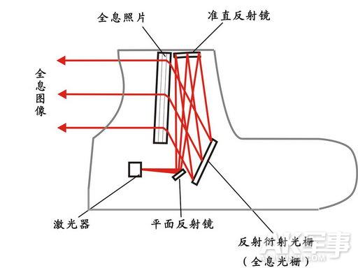

导读:全息瞄准镜的屏幕是一块全息照片,上面记录着通过分划板的透射光波的振幅和位相等全部信息。当然这个分划板是不会装在瞄准镜里的,它只是在工厂生产全息瞄准镜时拿来拍摄全息照片用的。
上图是EOTech的光路示意图,细心的人肯定注意到了,图上除了激光器、反射镜、全息照片这些元件外,还多出了一个新的东西——光栅。为什么要装这个光栅,它有什么用处呢?这个光栅是用来消除视差的。等等,前面不是说了全息式瞄准镜不会发生视差么?怎么这里又要消除视差了?这个问题还要细说一下。
EOTech是注重实用性的商品,不是实验室里的实验器材,因此对它的尺寸规格有一定的要求,不能太大太重。为了使结构紧凑,EOTech上使用的是小巧的半导体激光器。但是半导体激光器有个问题,它对环境温度的变化比较敏感,发出的激光的波长会随着环境温度的变化而变化。前面在全息图像的显像那一段里有说过,要看到包含原分划板全部信息的图像,那么就要用一束与拍摄时的参考光相同波长的平行光线作为再现光,以与参考光在拍摄时照射在全息感光底片的角度相同的入射角度再照射到全息片上。波长一致和角度一致,这两个条件缺一不可,如果波长不同会怎么样呢?
