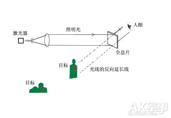

导读:全息瞄准镜的屏幕是一块全息照片,上面记录着通过分划板的透射光波的振幅和位相等全部信息。当然这个分划板是不会装在瞄准镜里的,它只是在工厂生产全息瞄准镜时拿来拍摄全息照片用的。
接下来的事情就简单了,因为人眼接收到的光线是平行光,那么就和普通反射式瞄准镜一样,先把那个虚像(也就是光点)的位置调好归零,然后在瞄准时只要看到了那个光点落在了目标上,也就表示此时你的枪械的瞄准线和你的视线也是平行的,你也就准确地瞄准了目标。
那么有人要问了,反射式瞄准镜时因为里面那块分光镜的曲面能把照明光源发出的光线反射成平行光,所以人眼才能不管从哪个方向上都能看到那个红点,而全息照片只是一个平面,它是如何做到不管从哪个方向上都能看到那个光点的呢?
这就是全息照片的另一个特性了,因为全息胶片上每个感光点都记录了原始场景的光线的信息,从原理上说,整个场景可以通过任意小的一部分全息照片还原出来。而人眼在专注于看光点时,实际上只是接收到了全息照片上的某一部分衍射出的光线所携带的原分划板的信息,而从全息照片上的任一部分衍射出的光线都能携带相同的信息。所以人眼才能不管从哪个位置上都能看到那个光点虚像,而且这个虚像的位置是不随着你所观察的位置变化而变化的。
