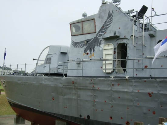

  韩国海军对朝作战的主力不是那些大中型舰艇,而是总数超过100艘的“虎头海雕”级高速炮艇。这种快艇因为在上层建筑侧面绘有“虎头海雕”图案而得名。根据火力配置不同,该级艇分为四个型号,但被韩国海军分为中型巡逻炮艇(PGM)和中型火炮攻击艇(PKM)两类,其中还有更多纷繁复杂的变型艇。
  第一艘虎头海雕级出现在1978年,一共建造了91艘,其中韩国SEC承建了54艘,韩国塔科马承建了47艘,所有艇都采用相同的艇体,和动力设备,但上层建筑与武器则各有不同。“虎头海雕”级炮艇的艇体由“雁”级导弹艇发展而来,艇艏带有非常接近艏甲板的折线,艇体加长到37米,宽度同为6.9米,发动机则是经过“雁”级272艇验证过的2台MTU MD-16V-538柴油发动机,艇员31人,由于艇体加长,浮力增大,更容易实现滑水航行,航速可达39节。由于该级艇的建造较长,在建造过程中根据实际使用情况做出了许多修改,其中包括来两个基本型号,即作为中型巡逻炮艇的“野猫”型和作为火炮攻击艇的“海豚”型,“野猫”型的特点是在艇艏布置一门带玻璃钢炮罩的6管20毫米半自动炮,艇艉布置露天的博福斯L60型40毫米单管炮,驾驶室后方上层建筑两舷各一门12.7毫米机枪,也有该型艇将艇艏的20毫米炮增强为双联装30毫米炮或将艇艉的40毫米炮减弱为20毫米炮。“海豚”级的分类相对简单,早期的“海豚”型艇艏为双联装30毫米炮,大部分艇艇艏为博福斯L70型40毫米炮,上层建筑驾驶室后方与艇艉各一门6管20毫米炮,两门20毫米炮之间有两座带防盾的7.62毫米机枪。同期,“虎头海雕”级还有其他亚型号,如“野猫”型的215号属于最早的一批“虎头海雕”级。其上层建筑驾驶室部分后倾,而且采用格子桅,与后面要提到的引进自美国的“白鸥51”号导弹艇,而大部分“虎头海雕”级与韩国自行建造的“白鸥”级类似,驾驶室部分前倾,桅杆改为柱桅,一艘早期“海豚”型拆除了艇艉的20毫米炮,加装了两座韩国自行研制的双联“海蛇”近程反舰导弹,一些艇则将上层建筑后的一座单管12.7毫米机枪换为一座6管12.7毫米机枪并在艇艉装上了两个类似反舰导弹发射器的箱子。这种快艇的诸多变型型号中,只有6管20毫米炮被普遍使用,其他武器则如排列组合般在艇上三个炮位不断变换组合,著名的《简氏舰艇年鉴》则认为该级艇还有装备76毫米炮的型号,加上后期的改装,给识别带来了很大麻烦,一般而言,上层建筑后缘垂直的就是“海豚”型,带有后倾防弹钢板的则为“野猫”型。
