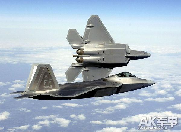

歼20的鸭翼是全动的,歼20的双垂尾也是全动的。已知战斗机中,只有 T-50 是全动垂尾,F-22 和 F-35 都是常规的固定垂尾加可动舵面。全动垂尾和全动平尾一样,都是飞控要求和水平提高的结果。传统的横向稳定的飞机设计中,后机身的水平方向投影面积应该大于前机身,这样飞机就像风向标一样,在横向是自然稳定的。后机身是指整机重心以后的部分。现代战斗机的发动机占了飞机重量的不小的一部分,飞机重心越来越靠后,所以机翼也靠后,造成 F-18这样机头像仙鹤一样长长地伸在前面的样子。但这样,后机身的投影面积就越来越依靠垂尾,一个垂尾不够,有时还需两个垂尾。双垂尾还有额外的好处,可以把舵面差动动作(也就是同时向外,或者同时向里),充当减速板使用。像 F-18 那样的外倾双垂尾的舵面差动动作的话,还可以产生额外的压尾力矩,帮助飞机及早抬头,缩短起飞距离。外倾的双垂尾还有降低侧面雷达反射面积的的好处。对于远处照射过来的雷达,入射角基本上可以等同于水平入射,直立的垂尾像镜子一样反射,外倾的垂尾就明显降低了雷达反射特征
