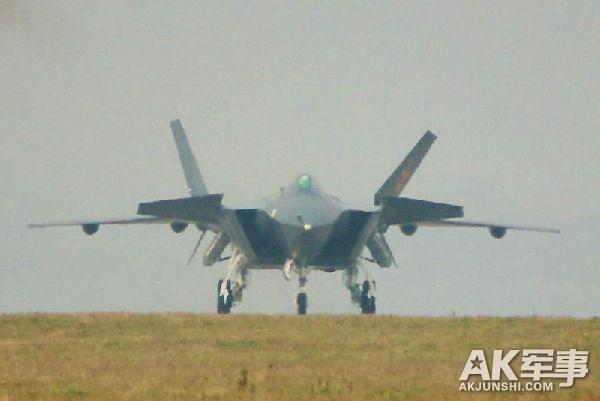

歼20的“ DSI ”恰好在这三个方面都用最小的折衷做到了。DSI 本来就是用来分离附面层的,DSI 的附面层分离效果好,阻力小,总压恢复好,但 DSI 只能对一个有限的速度范围优化,很难做到对很大的速度范围都高度有效。另外,DSI 的凸曲面设计本来就相当复杂,需要考虑三维流场和压力分布。为了隐身,四代的机头是菱形截面,进气口是像 V 形一样向两侧倾斜,在大迎角下流场更加复杂。为了改善大迎角下进气口对空气的“捕捉”效果,进气口像 F-15一样带一点后掠。为了不给 DSI 设计带来太大的困扰,后掠没有 F-15 那么大。但 V 形机头下半部的前机身预压缩能力补足了进气口后掠不足的缺憾。另外,正因为进气口后掠,下唇位置靠后,所以凸曲面位置偏上,和凸曲面剖开造成两撇“胡须”的下一半的位置正好对上。
F-22采用加莱特进气口,也称双斜切双压缩面进气口,或者斜切菱形进气口,不同的说法,都是一个意思。这个设计比 DSI 超音速性能好,适应的速度范围更大,但毕竟还是固定进气口,最终逃不过固定进气口的限制。好在 F-22 有两台变态的发动机,超音速巡航没有问题。T-50 的超音速巡航性能现在不清楚,T-50 的进气口和 F-22 有所不同,但原理大致相似。
F-35采用 DSI,只有一台发动机,尽管推力变态,还是力不从心,最高速度只有 M1.6,超巡就免提了。歼20要做到超巡,但中国没有 F-22 这样变态的发动机,只有用可调进气口来帮忙,达到足够的超巡性能。四代的进气口上唇可以下垂,像 F-15 一样,这就是可调进气口。和 F-15 不同的是,F-15 的可调进气口是暴露在外的,而四代的可调进气口是包拢在进气口结构内的。四代这样做当然是出于隐身的考虑,但可能造成进气口唇口较厚、阻力增加的问题。工程设计本来就是得失权衡的过程,只要最终结果得大于失,这就是值得的。不过四代的进气口上唇下垂如何避免和 DSI 的鼓包打架,这还是一个有趣的问题,有待更多的细节图片才能解惑。活动上唇和固定外壳之间不可避免的间隙里,如何避免杂物和尘土嵌进去,造成可调上唇动作受阻,这也是一个具体的工程问题。四代的进气口可算是 DSI、加莱特和 F-15 那样的可调锲形的结合体,这也给了四代正面大青蛙一样的特征。
