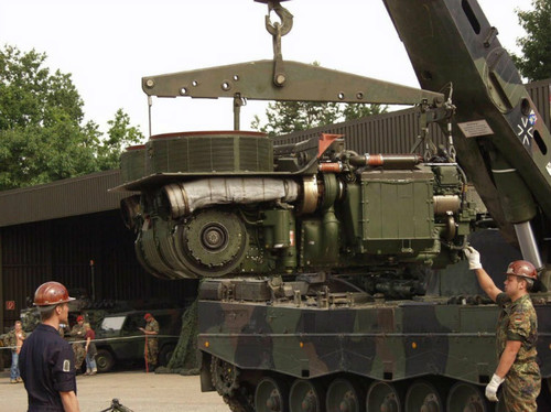

如果阿琼2安装MB873Ka-501,机动性将大幅度提升,好在印度人执意用国产发动机。
