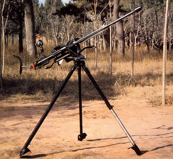

高射状态
77式高射机枪采用直接导气式(气吹式)自动原理,采用这种与M16相同的自动原理就是为了减轻重量。导气箍位于枪管中部,有一个三位置的气体调节器,通过三条不同深度的气槽来调节进入导气管的导气量。射击时火药气体通过长长的导气管进入机匣,撞击枪机框上的活塞,推动枪机框后坐。
圆筒形的机匣前部有一环形卡槽,与枪架固定座结合,将枪身与枪架连为一体。机匣内部有一闭锁支撑面,与枪机配合完成闭锁、开锁动作。机匣内壁有纵向沟槽用于容纳多余的油和污垢,减小了枪机、机框与机匣之间的摩擦,减少故障率。闭锁机构为中间零件型闭锁卡铁撑开式(欲称鱼鳃撑板式)。闭锁时,靠枪机框击铁的闭锁斜面复进时将左右两块闭锁卡铁撑开,锁住枪机。该枪采用开膛待击,并只能全自动射击。
弹链供弹机构是基于54式高射机枪作改进,由机框带动的摇臂操作。供弹方向在左侧,使用时可以在机匣左侧挂上一个弹链箱,可装60发弹链。该枪发射54式12.7mm穿甲燃烧弹和穿甲燃烧曳光弹,前者在500米距离上命中角90度时可击穿15mm厚的钢板。
枪管圆锥面有纵向凹槽,增大散热面积,同时也能减重,枪管可快速拆卸,并配有提把。在枪管前端安装有一个大形的圆锥形枪口制退器。
机匣后面有两个D形握把,扳机为拇指按压式,通常还会安装一个肩托。三脚架有前腿架可以调节长度,当调到最低射击位置作为平射状态使用时则缩短前腿架。
瞄具座铆接在机匣上,表尺可以向前折叠。平射瞄准具为准星照门式,立框式标尺,高射瞄准镜为简易光学缩影环形瞄准镜,放大倍率为2倍。
