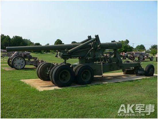

就在二战爆发前的一年,美军开始从和法国合作的M1918型155毫米口径火炮的基础上,研制出完全自主的榴弹炮。该火炮被命名为M1型155加农炮。与M198式155毫米加农炮36.4倍口径的炮管相比,M1炮管是它的1.24倍,达到了7.03米,使用高性能炮弹时炮口初速很高,最大射程可达23.5公里。这种新式大炮重达13.5吨,美国人亲切的给予它外号“长脚汤姆”。这门火炮移动时要用3轴6对车轮,使用牵引力180千牛的M4式牵引车牵引。但是使用卡车牵引的巨炮在坡地和恶劣道路的通行能力极其糟糕。

在M40型155毫米自行榴弹炮研制进程中,由于M1A1型155毫米炮的炮管太长,使得火炮重心较为靠前,为此在炮身两侧有较大的两个筒状平衡器,这也是所有M1A1式155毫米加农炮的特征之一,在自行化后的M40自行加农炮上也能清楚地看到这两个筒状平衡器。
