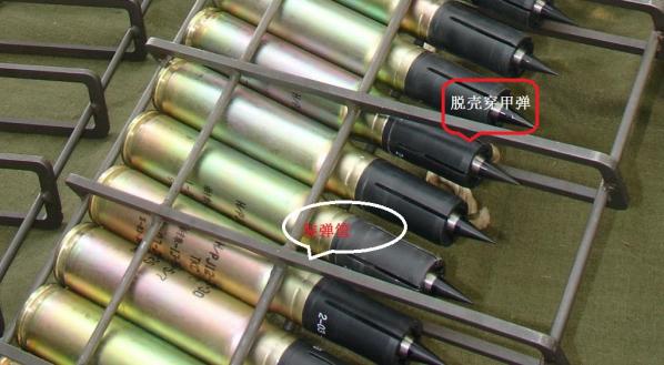

  730舰炮采用外能源驱动转管、高压气源驱动供弹或停止供弹、电击发方式工作。气源进行航行固定器的解航和锁航;随动系统完成舰炮的高低、方位的随动控制;射击控制系统采用数字化控制,完成危界检测、射击电路启闭、射速控制等射击控制功能。可发射脱壳穿甲弹和榴弹,供弹方式为无弹链式弹鼓供弹,备弹640发;射速分为高、中、低三档可控,最大射速4200发/分钟,具有多目标跟踪、解算能力,可同时打击并跟踪多目标。730近程反导武器系统对飞机目标的最大拦截距离为3500米、对导弹目标最大拦截距离为2500米。

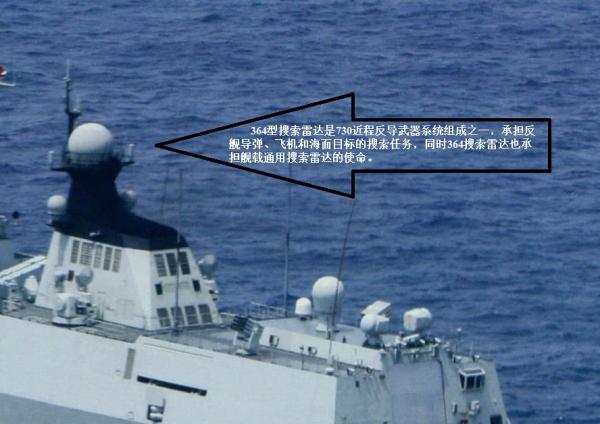

  364型搜索雷达是730近程反导武器系统组成之一,364型搜索雷达承担反舰导弹、飞机和海面目标的搜索任务,可搜索超音速目标,向近程反导武器系统提供目标点迹数据。同时364搜索雷达也承担舰载通用搜索雷达的使命,向作战指挥系统提供空中和海上目标的航迹数据。364雷达工作频率有两个波段,采用双频分集、频率捷变、脉冲压缩和自适应MTD的雷达体制,并具有较高的抗干扰能力。中国海军早期也曾装备过单波段364雷,但后期则全部使用双频段雷达。

  弹鼓由外鼓、内鼓、集弹器和出弹圆盘组成;供弹口由箱体、传动齿轮、拨弹轮、和导引组成,内置640炮弹,用于装弹和退弹,射击时将弹鼓内的炮弹送至自动机上。
  自动机部分大致包含七根炮管、机匣、闭锁机、发火机、缓冲器、炮箱、传动装置和后盖,自动机用于完成进弹、闭锁、击发、抽壳、抛壳全部的射击循环;供弹口用于装、退炮弹,当炮上备弹发射完毕后,从弹药库将炮弹用扬弹机提升至舰炮所在平台,用装弹筐从舰炮后部装弹口用人工方式进行装弹。气路装置与自动机的气动活塞联结,用于控制供弹,并对航固器的解航及锁航进行遥控。
