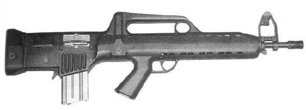

导读:LAPA FA-03步枪由巴西LAPA公司研制,LAPA是葡萄牙文“自动武器研究实验室有限公司”(LABORATORIO DE PESQUISA DE ARMAMENTO AUTOMATICO Sc/Ltda)的缩写,该公司由一个叫奈莫·苏扎诺(Nelmo Suzano)的人创办...
  LAPA FA-03步枪由巴西LAPA公司研制,LAPA是葡萄牙文“自动武器研究实验室有限公司”(LABORATORIO DE PESQUISA DE ARMAMENTO AUTOMATICO Sc/Ltda)的缩写,该公司由一个叫奈莫·苏扎诺(Nelmo Suzano)的人创办,位于里约热内卢市。LAPA公司在1978~1983年间先是研制了两种武器,一种是9mm口径的冲锋枪,一种是.22 LR口径的卡宾枪,都采用相似的原理,最后在1983年推出的第三种武器就是无托结构的5.56mm口径的突击步枪,于是便命名为“第3型突击步枪”(Fuzil de Assalto Modelo 03),简称FA-03。
  这是一种非常特别的无托结构突击步枪,因为它没有手动保险,而是采用双动击发机构。在外观上,除了采用一个整体塑料外壳外,LAPA FA-03步枪基本上是一种比较传统的武器,例如它采用传统的导气活塞式操作原理,回转式闭锁的枪机系统。但该枪没有手动保险功能,位于武器左侧的快慢机只3个位置:其中两种位置是传统的射击模式(半自动和全自动),还有一个位置不是保险,而是待击解脱。所以当武器上膛后,击锤被压倒处于待击位置时,把快慢机拨到这个位置后,击锤会被安全地释放,然后射手仍旧可以把快慢机拨到半自动或全自动的位置,却可以安全地携带枪支,意外跌落或受到猛烈撞击时也不会走火,而当需要射击时随时扣下扳机都可以。通常,双动扳机只在手枪上使用,除了LAPA FA-03之外,量产的双动扳机的大型武器(非手枪)就只有意大利的幽灵M4冲锋枪。
  该枪向右侧抛壳,机械瞄具为开放式,表尺在提把内。该枪最初设想是使用专门的透明塑料弹匣,但后来改用4179标准弹匣,与M16通用。有些资料提到LAPA FA-03是5.56mm NATO口径,事实上该枪推出时北约还未把FN公司的SS109弹定为标准口径,而且LAPA FA-03的膛线缠距为305mm,所以LAPA FA-03应该是发射M193的。
