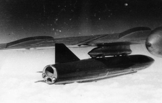

图-16K-10-26P“獾”(Badger)轰炸机挂载AS-6空地导弹。
