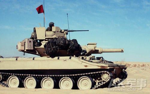

导读:M551轻型坦克也称为谢里登坦克,1962年底制成首批样车并于1963年初交付部队试验。1968~1969年间,美国在越南战争中使用该坦克64辆。
观察设备
该坦克车长指挥塔装有10个观察镜,可供环视,此外,车长还使用1个放大倍率为4×的手提式夜间观察装置。炮手使用1个M129望远镜和1个顶置式M44红外昼夜瞄准镜,前者放大倍率8×,视场8°,后者放大倍率白天为1×,夜间为9×,视场为6°。车外主炮左侧安装1个红外探照灯。
该坦克还装有1挺M73式7.62mm并列机枪,指挥塔上安装1挺M2HB12.7mm高射机枪,俯仰范围为-15°~+70°。
该坦克采用通用汽车(GeneralMotors)公司的6V-53T型2冲程6缸水冷涡轮增压柴油机,最大功率为221kW(300马力),传动装置为TG-250型带液力变矩器和闭锁离合器的液力机械传动,有4个前进档和2个倒档。变速箱体由铝-镁合金材料制成。转向时,第二、三、四档具有相应固定的转向半径,第一和倒档可实现原位转向。
行动部分有5对负重轮,主动轮后置,诱导轮前置,无托带轮。负重轮为中空结构,以增加浮力。第一、五负重轮安装液压减振器。悬挂装置为扭杆式。采用销耳挂胶的铸钢履带板,履带的宽度大,车辆的单位压力仅48.1kPa(0.49kgf/cm2),车底距地高482mm,且履带前端超出车首,这使坦克具有较好的越野能力。
制式设备包括加温器、炮塔顶的抽气风扇、灭火装置和三防装置等。
