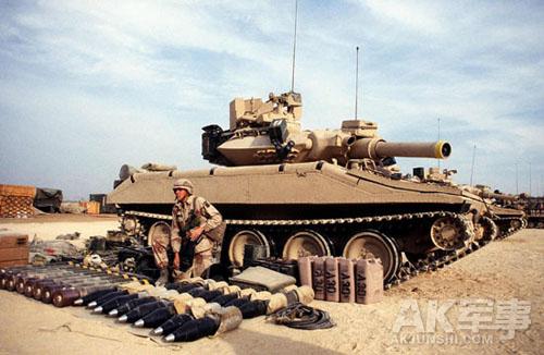

炮塔用钢装甲板焊接而成,车长和炮手位于炮塔内右侧,装填手在左侧。主炮是M81式152mm火炮/导弹发射管,有双向稳定器,采用液压-弹簧式同心反后坐装置。全炮重607kg,只占全车重的3.8%,身管长2870mm,膛线缠度长为40倍口径,并有导弹发射导引轨以及发射破甲弹的专用摆动式炮闩。该炮既可发射带可燃药筒的普通炮弹,如多用途破甲弹、榴弹、黄磷发烟弹和曳光训练弹等,又可以发射橡树棍(Shillelagh)反坦克导弹。配用的M409E5式多用途破甲弹全重仅22.2kg,弹丸重19.0kg,初速687m/s,膛压272.44MPa(2780kgf/cm2),后坐长度380mm,有效射程约1500m,最大垂直破甲厚度达500mm,并能起破片杀伤作用。
导弹型号
橡树棍反坦克导弹型号为MGM-51A,重27kg,全弹长1140mm,最大飞行速度达200m/s,射程为200m~3000m,最大垂直破甲厚度500mm。导弹采用目视瞄准、红外自动跟踪、自动指令制导方式。该坦克弹药基数为导弹10枚,炮弹20发。类似M81式152mm火炮/导弹发射管的主要武器系统后来也作为M60A2坦克和1970年被取消的MBT-70坦克上的主要武器。
