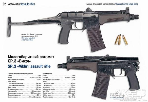

导读:由于SR-3是从AS改进而来,因此自动原理和击发结构都一样。该枪采用导气式自动原理,位于枪管上方的长行程导气活塞与枪机框刚性连接,回转式枪机有6个闭锁突耳。其机匣用锻压钢加工以提高强度和耐用性。
和AS和VSS不同的是,SR-3把AK式的保险旋柄改成握把上方左右两侧都有的小旋柄,这样无论左右手射击都能方便地用射击手的拇指操作。快慢机则仍然是AS的形式,是位于手枪形握把上方的一个横推式的按钮,左侧的3点标记为全自动,右侧的单点标记为半自动。
SR-3采用翻转式的L形照门,射程装定分别为100米和200米。准星和照门都有护翼,瞄准基线相对较短。但由于该枪只考虑怎样方便地隐藏在衣服里并方便地取用,因此枪上没有瞄准镜安装座。
在SR-3的枪口处还安装了一个紧凑的枪口制退/消焰器,但不能安装任何消声器。
枪托由钢板冲压而成,向上折叠在机匣顶部。护木和握把均由聚合物制成。
SR-3所配用的弹匣为AS/VSS的10发和20发双排双进弹匣。
