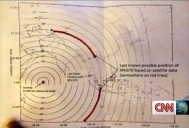

  下面是随马声明附的图,表明飞经可能在的区域(红色),很多人看不懂,解释下
  左边圆心是卫星在地面的投射点,右边两线相交的点是飞机失联的点。
  我的理解是,卫星能够识别出ping信号来源与卫星形成的垂直角度,因此能够用倒圆锥在地球上投影出这个圆形,再与从失联点起航油可飞行最大覆盖区域一相交,就得红色圆弧,即飞机可能存在区域。
