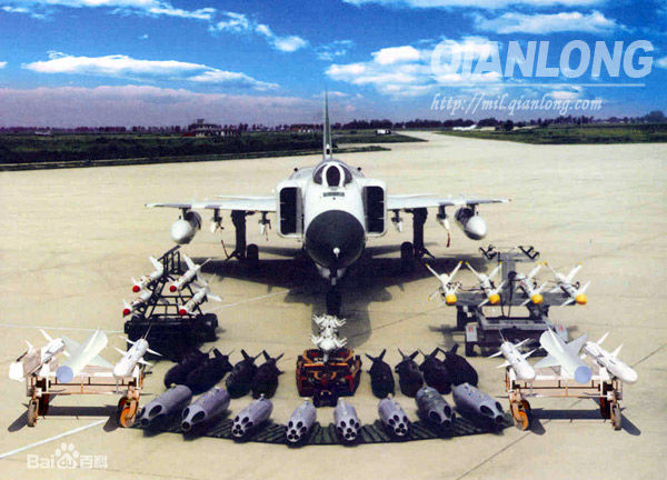

中国第二代战斗机:歼-8战斗机
2014-06-07 16:35:28 点击:次 来源: 网络转载 大 中 小 反馈
导读:歼-8战斗机是中国第二代战斗机,是沈阳飞机研究所和沈阳飞机制造公司研制和生产的高空高速战斗机。沈飞公司后来在歼-8的基础上研制了歼-8Ⅱ飞机。
