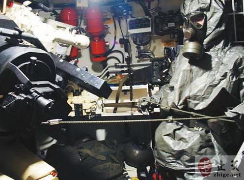

M109的战斗室很宽敞,穿着防化服也丝毫不觉得拥挤。
由于动力前置且大尺寸炮塔靠后,M109的战斗室空间十分宽敞,用美国士兵的话说“可以在车内打手球”。这种底盘成本较采用坦克底盘高,但是完全克服了坦克底盘空间相对不足、不方便炮班人员操炮和弹药储存空间不足的缺点。M109在长时间射击时可以利用尾门从外部供弹,大大提高了持续作战能力,而且发射后的药筒可以经尾门直接抛出车外,改善了战斗室环境。
