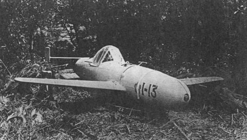

1945年美军在冲绳读谷机场发现的樱花11型,隶属721航空队。

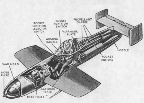

樱花结构图

樱花有一个直径不变的圆筒雪茄形铝合金结构的机身,这显然大大简化了工艺,它的表面采用承力蒙皮。一对展弦比极小的木制机翼安装在机身下部,并采用与“彗星”攻击机相同的高速翼型,翼上只有横向操纵用的副翼,而没有襟翼(仅教练机例外)。铝合金制的H形尾翼拥有双垂尾,这样可以避开机身后流的干扰。作为战斗部的前机身内充填了 1,200 千克炸药,装有多枚引信,确保以任何角度命中目标时都能引爆。机身的最前端是半卵形机鼻罩。因为座舱很靠后,所以它高高凸起在机身上。樱花出于它特殊的用途,没有配备任何武器和起落架(仅教练型有一个机腹滑撬)。作为批产型号的 11 型,在机尾品字形安装有三台小型固体火箭发动机,单枚推力 800 千克,由飞行员通过电气控制逐个单独工作,用于有限的机动飞行。
