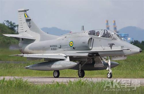

导读:A-4“天鹰”攻击机于1952年设计,共有17个型别,总计生产了2966架。目前美国海军陆战队装备的是A-4M攻击机,主要用于对海上和近岸目标实施核或常规打击。
机身设计
A-4是由3个主要结构所组成的:前机身、后机身及主翼。主翼有3个翼梁是由一端的翼梢连续到另一端的翼梢,最后那对翼梁是直的,去除了后掠翼上常见的载荷集中点。在机身及主翼中均有密封的油箱,机身的油箱装有润滑机油槽,可供飞机倒飞30秒。A-4简单的结构材料,使得许多维修工作用1个中队配备标准的人力和工具即可达成。
A-4的三角翼设计使得它不需要折叠即可用于美国海军的航空母舰上,不致占太大的空间。其前缘有全翼展的前缝翼条导流板,A-4F则在主翼上添加升力扰流器。机身采用半硬体式结构,分成前、后机身2部分。后机身可拆卸以便于维修发动机,同时两旁均有减速板。部分A-4则在机身中段有一隆起的“驼峰”,以便放置新添的航空电子设备仪器。
A-4A、B、C这些早期机型均装置着J65W-16A涡喷发动机,推力为34.2千牛,此型发动机的可靠性不佳,于是后来的型式均使用普通J52双轴涡轮喷气发动机。A-4E、TA-4J使用的J52-6A,推力38.6千牛,使得飞机有较大的外挂能力。而A-4F、G、H和K则装置了改进推力达42.2千牛的J52P-8A发动机,A-4M、N和Y使用的是推力49.8千牛级的J52P-40A。
机电系统
由于A-4的基本设计着重在减轻重量及复杂性,因此早期型均只能配备简单的任务航空电子设备,日后其缺点渐渐暴露出来,于是后期改进型纷纷加装各式新型电子设备。
A-4C装有自动驾驶系统、地貌跟踪雷达及低空轰炸火控系统,成为A-4中首架具有全天候作战能力的型号;APR-43和ALR-45F雷达预警接收器以及ALQ-62电子干扰器,则装在A-4M和OA-4M上;美国陆战队的A-4Y(A-4M的改进型)则有休斯公司的角速度轰炸系统,使其具有1次通过即可获得目标的能力及增加轰炸的精确度,以色列的A-4N则使用以色列制造的航空电子设备,机身明显的差别是有一延伸喷管可降低红外线讯号,以避免红外制导导弹的追击。
