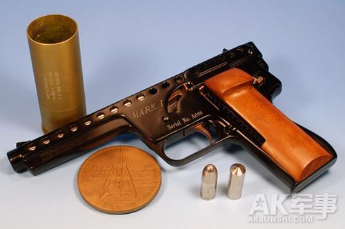

导读:Gyrojet枪不是传统的枪支,它是一种13mm口径的火箭弹,但是由于火箭弹本身的缺陷,装填又麻烦,再加上弹药很贵,所以一直不受欢迎。
当传统的枪发射后,火药燃气所产生的所有压力会在弹膛和枪管内推动弹头前进,同时产生后坐力,当弹头离开枪管后,失去了推进的力而依靠惯性前进,因此在空气阻力的作用下弹头会降低速度。
而Gyrojet的弹药是内含固体推进剂的火箭式弹丸,因此所有的压力都由“弹头”承受,而不是枪本身。而且就像普通的火箭一样,在推进剂燃烧完毕之前,Gyrojet的火箭弹是燃烧时间越长、速度就越快。推进剂的总燃烧时间为100毫秒,而在枪管内所燃烧的仅占全部推进剂的10%。所以当传统的.45 ACP弹头开始减速的时候,Gyrojet火箭弹反而正在加速。在50米外,Gyrojet火箭弹的速度比.45 ACP的存速要快得多,而到了距枪口322米处,Gyrojet火箭弹的存速仍然有192m/s。
Gyrojet手枪绝大部分部件由扎马克锌基铝合金(Zamac)制成,仅销钉、螺钉、枪管衬套和击针等是钢件。枪管的衬管内有槽,但不起膛线的作用。固定弹仓容弹量为6发。由于大量采用冲压件,而且因为不需要枪管来承受气体压力,因此采用了薄壁枪管(发射管),也不存在散热问题(大部分热量被火箭弹带出枪外),所以整枪的重量极轻。再加上因为Gyrojet火箭手枪唯一的工作部件是供弹杆(兼作击锤用),没有抽壳、抛壳等动作,因此全枪结构简单,在恶劣环境条件下的可靠性极佳。卡宾枪与手枪的区别不大,仅仅是采用了更长的枪管并装上了枪托。
装填/射击Gyrojet手枪很有意思。Gyrojet手枪没有像常规半自动手枪那样可拆卸的弹匣,装填时,要打开枪身顶部的装填滑盖,把6发火箭弹从上面压入,然后合上装填滑盖。从握把左侧的狭长窗孔可观察余弹数。
