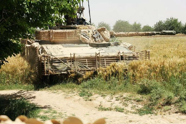

瑞典CV90履带式装甲战车族族的基型车为PbvG机械化步兵战车,车体采用钢装甲结构,有附加装甲和芳纶衬层。
双人炮塔采用电液驱动,经过40/70B式40mm机关炮与以色列工业公司和意大利奥托·梅拉拉(OTOMelara)公司的60mm超速炮对比试验后决定先用40/70B式机关炮,该炮重615kg,是以博福斯公司口径的牵引式高炮为基础研制的,两者不同之处是,牵引式高炮用4发弹匣从顶部装弹,废弹壳从炮前的斜槽抛出;40/70B机关炮则从炮闩下面的弹仓装弹,废弹壳通过炮塔顶部抛壳窗抛出。炮闩下面一共有3个弹匣,每个弹匣分3节,每节可装8发,能装不同弹种并通过液压装置能变换弹种。每个弹匣均用人工装弹,每装完8发的时间为20s。其余备份弹均在炮塔底部存放。弹药基数为240发,可单发、点射或连发。配用的弹种有对付飞机和直升机的近炸引信预制破片榴弹,对付地面目标的曳光榴弹和曳光穿甲弹,初速均为1025m/s。为对付1500~2000米距离上的战斗车辆,博福斯公司正在研制尾翼稳定脱壳穿甲弹,初弹采用钨合金弹芯,长径比至少是15:1,初速1600米/s。垂直破甲厚度110mm。预计该弹由博福斯公司的子公司生产。
40/70B机关炮曾装在IKV-91轻型坦克上试验过,并于1985年进行过实弹试验。该炮可由炮手和车长控制和射击。车长的位置在炮塔左侧。有指挥塔,塔上配有便于环形观察的潜望镜和索佩朗(SOPELEM)公司的M371瞄准镜。炮手的位置在炮塔右侧,在前部与右侧有潜望镜,此外还有博福斯航空电子(BoforsAertronics)公司的UTAAS瞄准镜、西姆拉德(Simrad)公司的LV401火控计算机。炮塔驱动和武器俯仰均采用电液操纵,紧急情况下也可手动操纵。
