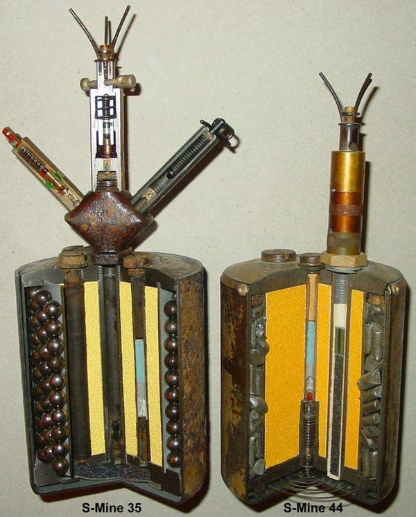

雷体上方是三个不同类型的引信,通过一个连接装置连接到雷体上,中间的引信是S.MI.Z.35式压发引信,如果有人踏压到引信上的三个压力感应叉的话就会释放击针打击火帽;而右边的则是Z.Z.42式拉发引信,在引信顶端的拉环上缠上绊线,一旦有人触动绊线,击针就会击发火帽;左边的这个引信比较奇特,是一种带反排除功能的ZU.Z.Z.35拉发引信,该引信特别之处在于:在安装完毕后,无论是碰到绊线还是剪断绊线,均会使引信动作,从而引爆地雷。引信连接装置下方就是地雷的雷壳,中间的抛射筒套装着桶状的战斗部,战斗部结构颇为复杂:外部是一圈杀伤单元,一般是300~400枚钢珠或其他类型的杀伤破片,内层包裹着600克TNT炸药和三个雷管;而中间部分则是一个传火管,引信的火帽被击针击发后产生的火焰通过传火管点燃底部的一个延时3.9~4.5秒的引信,再将位于雷壳最底层的抛射药引爆,向上垂直抛出战斗部。战斗部腾空而起后,并非马上爆炸,而是在距离地面1~1.5米高爆炸,奥妙之处在于战斗部右侧的短延时引信,正是这个短延时引信起了关键性的作用,保证地雷在半空爆炸,达到最佳的杀伤效果。S型地雷之所以威力巨大,是因为地雷先弹射到一定高度后再爆炸,并将杀伤单元以每秒1000米的速度速度向四周水平射出,在以地雷为中心半径30米以内,无论目标是站立还是卧倒,都无法逃脱杀伤单元的覆盖,其杀伤范围最远可达100米。而传火管底部那个延时3.9~4.5秒的引信也有其妙用:当集群目标在雷区活动时,如果走在队伍前面的排头兵触发了S型地雷后没有察觉的话,当后续人员继续前进的时候,地雷正好在人群中炸开,保证了最好的杀伤效果。S型地雷除了使用上述引信外还能使用其他各种型号型号的引信,如Z.Z。35拉发引信、D.Z.35压发引信和电子引信等。如使用多重引信的话就要在雷体上安装引信连接装置,如果安装的是单一引信的话则无需使用引信连接装置。
而S-Mine-44型地雷与S-Mine-35型地雷相比,外形差别并不大,但内部却有很大的区别,准确点说:S-Mi-44就是S-Mine-35的简化版。S-Mi-44地雷是在二战末期研制出来的,当时的纳粹德国已经走到穷途末路,战略资源的匮乏使得德国人不得不对该型地雷进行了大量的简化。首先,引信接口和传火管被挪到了战斗部的侧面,原先位于传火管底部的延时引信也被挪到导火管的上方,而传火管的下方则用于装填抛射药。其次,用于控制地雷战斗部在半空爆炸的短延时引信也被取消,取而代之的是一个拉发引信,引信的拉环上缠着一根1.5米左右的细铁丝,而铁丝的下端则固定在雷壳底部,当地雷的战斗部被抛到细铁丝的长度极限后,这根细铁丝随即拉爆战斗部。最后的改进则是杀伤单元,纳粹德国已经连钢珠也无法提供了,杀伤单元变得五花八门,从钢筋头到螺丝钉,只要能装进去伤人的东西都用上了,连雷管也从S-Mine-35的三个简化到一个。下图既为S-Mine-44型地雷与S-Mine-35型地雷的剖面对比图,从图中便可看出两种地雷的不同之处了。
