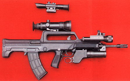

导读:针对部队提出装上光学瞄准镜后瞄准基线过高的情况,降低了瞄准镜导轨的高度,因此也同时降低了握把高度及机械瞄具高度,使瞄准基线降低了约5mm。改进上下护木的形状,增加枪管至下护木内腔的热辐射距离。

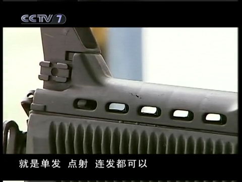

95式枪族的改进型的消息已经流传了好几年了,在09年的时候就已经有人证实“95改”改进弹匣,重新恢复了空仓挂机功能,在2010年1月CCTV的一个节目上还官泄了“95改”的几个画面,可以看出快慢机移到握把上方,另外护木的防滑纹、散热孔等细节也作了修改,但在2011年2月,才终于在《兵器知识》上由一位射击教员撰文非正式地作了公开。
一直以来被俗称的“95改”是在2010年正式定型为95-1,整个枪族包括QBZ95-1式自动步枪、QBB95-1式班用机枪和QBZ95B-1式短自动步枪。改进项目如下:
保险/快慢机柄改到握把左上方,可由拇指操作。但作者试过后认为右手拇指仍然使不上劲。我估计原因是因为这个快慢机柄的位置要迁就枪的外形和内部结基本不变,不得不放得比较低,而像以色列的TAR-21因为一开始设计时就考虑用右手拇指去操作,因此位置就能相对高一些。有试用过的人反映,右手不离开握把位置的话,拇指能拨到连发位置,但要拨到单发位置就比较吃力。所以我认为95-1在这方面的改进只能算是“满足用户表面要求”,而没有“达到用户的潜在满意”的程度。
机械瞄具的100米觇孔从原来的1mm改为3mm,使近距瞄准和快速瞄准更容易。其实95的原始设计中100米、300米和500米的觇孔直径本来就分别为2.2mm、2mm和1mm,但因为部队出于射击考核出成绩的要求,实际生产时便倒了个个,变成100米1mm、300米2mm和500米2.2mm,让射手更容易在100米打出好的成绩,便这样的设计不利于射击活动目标或昏暗条件下瞄准,据说有部队在模拟实战的练习中发明了用500米觇孔瞄准目标腰部的“土办法”。
增设空仓挂机装置,因此同时也改进了弹匣(但据说旧弹匣仍可通用,只是用旧弹匣时不能挂机)
针对弹匣底板容易磨损的现象,把弹匣底板改为金属。
护木和枪托后部的一些棱角突出部分改成比较圆润,减少钩挂现象。
拉机柄加高约3mm,使操作更容易。
