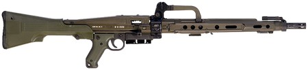

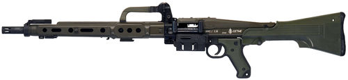

阿梅利轻机枪采用M27可散式弹链,可把100发或200发的弹链装在一次性塑料弹盒中随枪携带,弹盒的背板为透明材料,便于射手观察余弹量。供弹机构改进自MG3,由拨弹滑板和拨弹齿组成,但弹壳是通过机匣底部向下抛的。
机匣、枪管节套和击发机座等均由钢件冲压成形,然后焊接起来。机匣由两块可分开的钢板组成,以便容易拆卸连接枪管和活动枪机的锻造枪管节套。机匣前部既可作枪管护套又可作护木使用。机匣后部装有活动部件、复进机和缓冲器组件,以及供弹槽、小握把、增强塑料枪托和容纳供弹机构的护盖。所有这些部件均由对穿销钉固定。
枪管具有快速更换功能,枪膛镀铬,枪管前部装有消焰器、定心环和嵌入枪管节套前槽内的两个突笋。西班牙军队使用的枪管为178mm(1:7)缠距,发射SS109弹,但也生产了一种305mm(1:12)缠距的枪管,可用于M193弹。枪管上安装有提把,除了可以携枪,也便于射手更换灼热枪管时不需要辅助工具,一个熟练的射手大约5秒内便可更换枪管。
