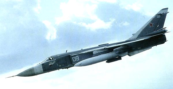

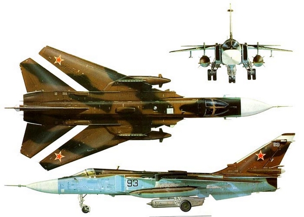

  苏-24最终大量生产的型号机体空间大,机身宽而修长,并排座驾驶舱可以容纳两人。采用了变后略翼设计,后掠角可在16、35、45、69度这四个角度间调节。水平尾翼为全动尾翼,当两个平尾同步上下偏转时,起升降舵作用;当一个向上、一个向下差动偏转时,起副翼作用。作为前线轰炸机,苏-24能在泥土跑道上起降。
  该机采用悬臂式上单翼,变后掠翼的形状与米格-23的相似。机翼从翼根开始有下反角,机翼包括三角形的固定翼盒与活动翼段,活动翼的转轴点比苏-17/-20和“逆火”轰炸机的更靠近机身。外翼段为全金属结构,可掠动三个角度:16°、45°、68°。机翼有全翼展前缘缝翼及分两段的后缘双缝襟翼,襟翼的外侧是后退式副翼。襟翼前面是差动扰流板,低速时可控制横滚,着陆时可作升力阻尼板。全动式平尾,两块平尾差动和对称活动可起副翼和升降舵的作用。当机翼后掠角变大时,飞机横滚靠差动平尾来控制;当机翼后掠角变小时,位于后缘襟翼前面的扰流板(也是减速板)与差动平尾一起控制飞机横滚。垂尾是苏霍伊设计局的典型形式,后掠角大,垂尾离地高度达5.50米,重尾边缘装有各种天线,底部与减速伞舱相连。
  机身为全金属半硬壳式结构,外形细长干净,用了一定数量的钛合金。机身两侧的进气道截面积较小,进气口处有向前延伸的附面层隔板和激波板。另外,进气道斜板可调节,进气口处有辅助进气门,低速飞行时打开。中机身下两侧有减速板。后机身的侧下方有一对腹鳍,用于保证航向稳定性。可收放前三点式起落架,起落架均装双轮。前起落架向后收入机身,前轮有挡泥板,主起落架与米格-23类似,是新颖的八字形起落架,向前向内收起。起落架上有一个关节,收起时机轮能倾斜贴放在体积较小的起落架舱内。主起落架采用连杆式减震器,低压轮胎,能在一般的机场起落。
  装两台P-29-300双转子加力涡喷发动机,11级压气机,2级涡轮,最大不加力推力81.34千牛(8300公斤),最大加力推力122.5千牛(12500公斤)。全加力耗油率0.204千克/牛顿·小时(2公斤/公斤·小时),额定状态耗油率0.085千克/牛顿·小时(0.83公斤/公斤·小时)。内部油箱装在发动机之前,内部燃油量约9000千克。带可伸缩的锥套软管系统,除可正常空中加油外,还可用作伙伴加油机。机身及翼套下挂架可带4个1250升副油箱。
