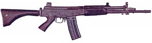

FARA 83突击步枪由阿根廷的DGFM(多明戈-马特轻武器厂)为阿根廷陆军研制的,目的是研制一种新式突击步枪,取代阿根廷军队原装备的FMAP FSL(阿根廷特许生产的FN FAL)。FARA 83是西班牙语“1983型阿根廷共和国自动步枪”(Fusíl Automático República Argentina 1983)的缩写,此枪还有另一名称,叫FAA81即“1981型阿根廷自动步枪”(Fusil Automático Argentino 1981),这是由于原型枪于1981年完成设计,但在1983年才正式定型和被军队采用。
然而由于当时阿根廷政府正在重组,严重影响了阿根廷的军工业,所以直到1986年才开始生产。但只生产了1193支步枪就停产了,因为当时阿根廷政府经济困难,梅内姆总统被迫砍掉了许多军工业项目,受影响的除了FARA 83外,还有TAM坦克、秃鹰I和秃鹰II导弹、SAIA 90战斗机等。在1990年恢复生产,但产量极少。目前大部分阿根廷武装部队目前仍装备FSL步枪,几乎看不到FARA 83。

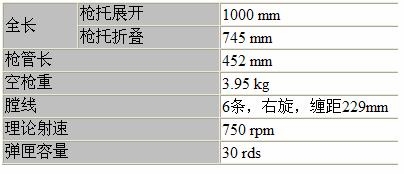

FARA 83突击步枪的设计主要是参考以色列的伽利尔步枪,采用导气式操作原理和回转式枪机,全枪大量采用了锻压件和冲压件,机匣为薄金属焊接结构。导气系统有截气阀,能用空包弹发射枪榴弹。导气箍下方可以加装两脚架,两脚架折叠时正好紧贴在护木下方的凹槽内。护木用普通塑料制成。
枪托用玻璃纤维增强塑料制成,铰接在机匣上,可以折叠在机匣一侧。后来把枪托改为包裹有塑料贴腮的钢管枪托。
柱形准星有护环,可调整高低。鼓形表尺可调整风偏,表尺上有3个缺口照门,其中两个缺口用于白天射击,射程装定分别为200米和400米。第三个缺口上嵌有氚光件,用于夜间实施100米内的瞄准射击,准星坐后面也有折叠式的氚光点准星,不用时可以向下翻倒。
