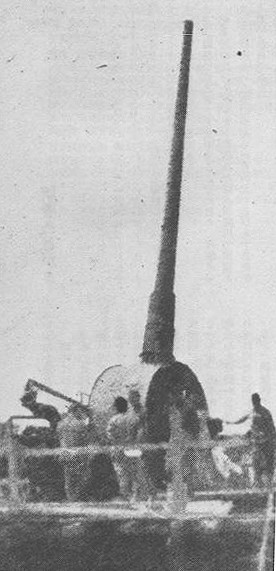

  这期间,黑山大佐亲自下工厂进行研制指导,通过他们不分昼夜地努力,到44年的10月的六个月,设计图的总数达到了500张以上。这在于陆军兵器的设计史上,其设计速度是破天荒的。
  火炮大致和12公分高炮是同一的样式,但是其规模之大是难以比拟的,由此带来的困难也是巨大的。就拿其弹药而言,该高炮的炮弹总重就有80公斤,若要保证在任何射角也能够装填自如,实在不是一件容易事。最后的具体解决方法是,在发射时,由两名炮手搬运一发炮弹,将四发炮弹先放在炮侧的装填准备台上,再将那些炮弹从装填准备台滚上相邻的装填板,滚上装填板以后,装填板就会自动于射角保持一致,这时炮弹就会就重力滑落至装填口处,最后由机械方式完成装填。这样一来,不管射角如何,也能很容易进行迅速装填。
  为了安放火炮,首先在地下2.5米处设置一个水泥的圆筒型炮床,炮架的大部分都收容在这个圆筒里,如果炮身出于水平状态时,炮身离地大约1米左右。露出地面的部分都备有6毫米的防弹钢板,方向、高度的测距装置完全按照12公分高炮,并备有专门的发电装置。
  这样,通过各方面不懈的努力,1945年4月,大阪造兵厂按时出厂了第一门炮,并在滨松海岸,由黑山大佐以及中村中佐负责下完成射击试验,并收集完成了各种射击诸元,试验时初速达到每秒930米,最大射高达到了二万米,发射速度也达到了每分钟15发,取得了良好的成绩,完全达到了计划要求。这样规模的火炮,仅仅在短短的一年内完成以及测试,可以说是一个奇迹。
  同时,由日本光学工业(现在一般简称为Nikon)、东京光学、日立制作所以及东京计器等优秀光学厂商等联合开发的观测、射击指挥仪也同样经过突击开发,按时完成制作。
  此时,东京已经遭受了数次的空袭,经过研讨,此炮被安装在东京西南部的久我山,并在5月被分解运送到那里安装完成。同时在日本制钢所广岛工厂的二号炮也告完成,在滨松海岸完成试射以后,也运往久我山阵地,这两门炮以及观测指挥设施组成了高射炮第112联队第1大队第1中队,经过突击安装,于6月底完成,据说那些钢筋还是从被炸毁的城区废墟里回收而来的。安装完毕以后,中队长以下官兵冒着酷暑,日夜进行操作训练,他们只有50多发炮弹,只有通过基本训练来熟悉这种新装备。
