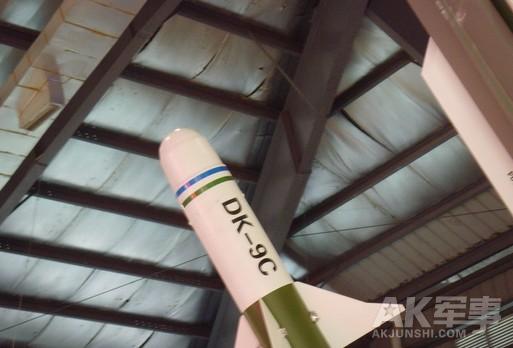

从相关图片来看,DK-10根据地对空导弹的性能要求对导弹进行了全新的改进,它采用了直径更大的固体火箭发动机,推力更大,机动性能更好,这样就可以保证导弹具备足够的射程和机动性能,对于现代地空导弹来说,它采用了次佳弹道的概念,传统导弹采用最佳弹道概念,就是导弹始终在目标下方飞行,根据制导体系发出的指令调整自己的弹道,这样导弹大部分时间的飞行高度较低,因此空气阻力大,同时由于制导系统不断的对导弹的飞行轨迹进行调整,这样导弹在不断的摆动过程中消耗了大量的燃料,从而降低了射程,而次佳弹道就是将导弹发射后首先爬高,然后从高空俯冲攻击目标,这样导弹可以最节省能量的状态下达到给定的射程,从而在相同的射程下质量大大降低,同时导弹的机动性能大大提高。对于DK-10这样的导弹来说,受限于雷达视距和,系统雷达对于低空目标的探测距离可能只有40公里左右,因此DK-10加强的固体火箭发动机除了保证拦截距离可以达到雷达视距外,还可以提高导弹在给定射程范围内的机性能。TNm老兵苑
