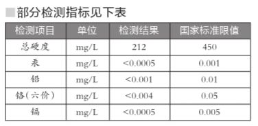

部分检测指标w5T老兵苑

  昨天上午,记者拿到了这份报告,上面的数据显示,钱老先生家的自来水完全达标,并不存在重金属超标的问题。北京水质检测中心高级工程师杨川介绍,其实维修员偷换了概念,用一台测试水中矿物质等可溶性固体的电导率测试仪误导了钱先生,这种仪器测出的只是水中矿物质等可溶性固体的含量,根本测不出任何金属含量。“如果想检测重金属,必须提取水样到实验室进行分析才行。”而对于维修员用电导率测试仪测出的数据200mg/l,这个数值远远低于国家饮用水卫生标准的1000mg/l,完全达标。w5T老兵苑
  此外,记者了解到,海尔售后维修人员所用的“笔式”仪器与自来水集团水质专业人员测量电导率的仪器相同。电导仪是检测水中矿物质等溶解性固体含量的一种仪器,并不能检测水中重金属含量。w5T老兵苑
  海尔售后维修人员以测量电导率数据谎称重金属超标,欺骗用户,甚至以“自来水重金属超标上百倍”的谣言吓唬用户,编造自来水水质谣言,以达其推销净水器产品的目的。w5T老兵苑
  自来水集团表示,居民家中饮用的自来水都是经过科学的处理的,类似重金属物质超标,那说明原水被污染了,这种情况下是不可能将水送到居民家中的,因为所有的水源地都是严格管理,重金属不能够污染到水源。而矿物质含量显示“200”,这个数字是天然的,从地下或者地表的原水本身就带来的,自来水加工过程中不会特别处理,因为这些对人体都是有益的。w5T老兵苑
  昨天,自来水集团水质专业人员对钱老先生家中的自来水进行了全面检测,结果显示各项数据完全符合国家生活饮用水卫生标准,重金属含量更是远远低于国家标准。w5T老兵苑
